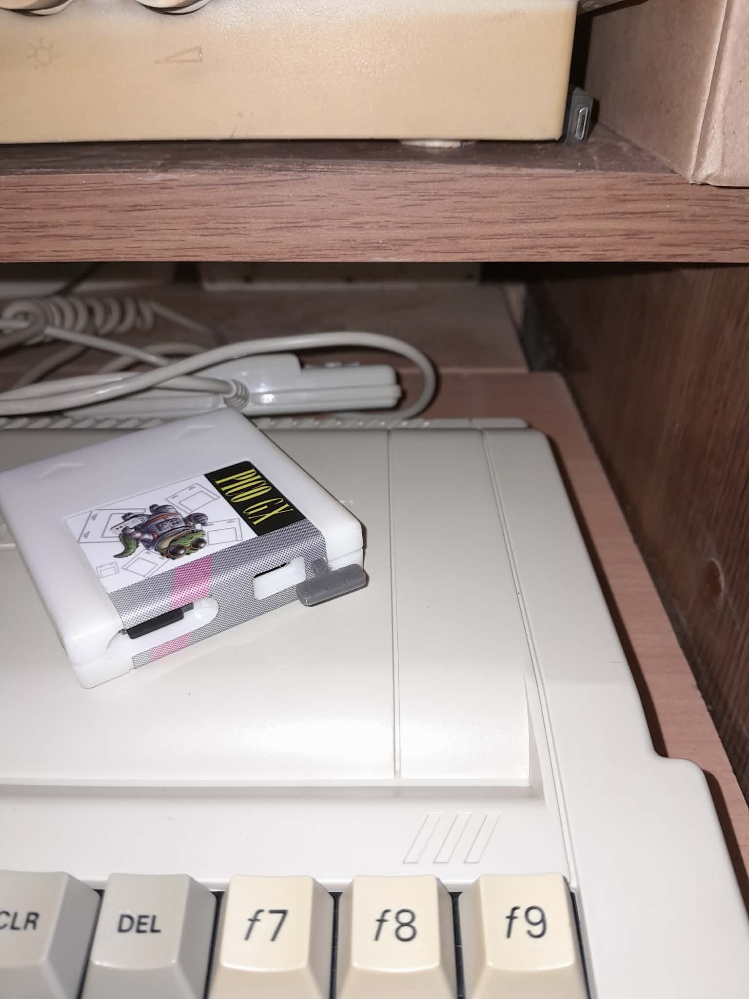

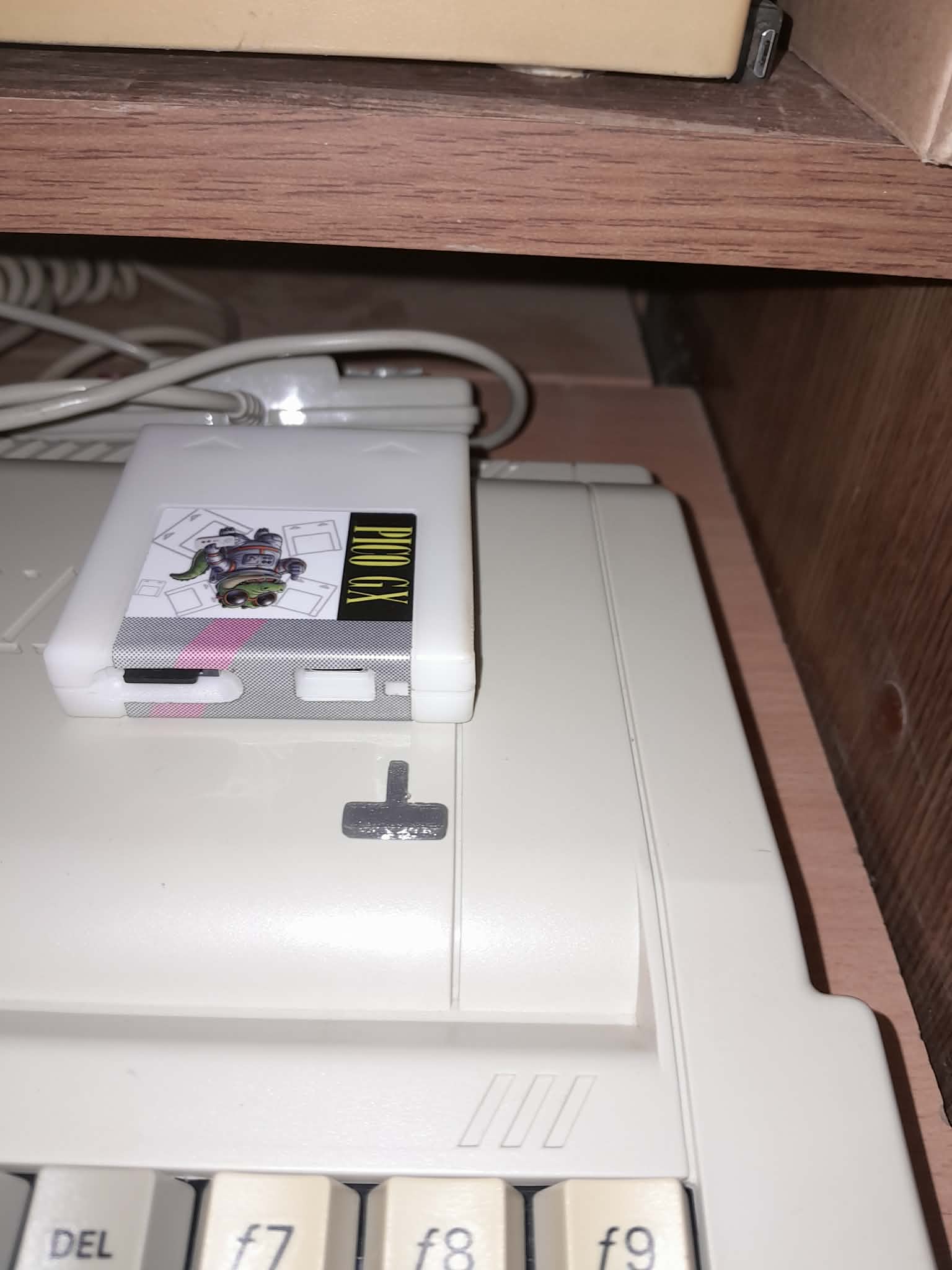

Citation de phenix le 2 avril 2026, 14:48Pour ceux que ça intéresse, j'ai modélisé un petit bouton pour faire les mises à jour de la PicoGX.
