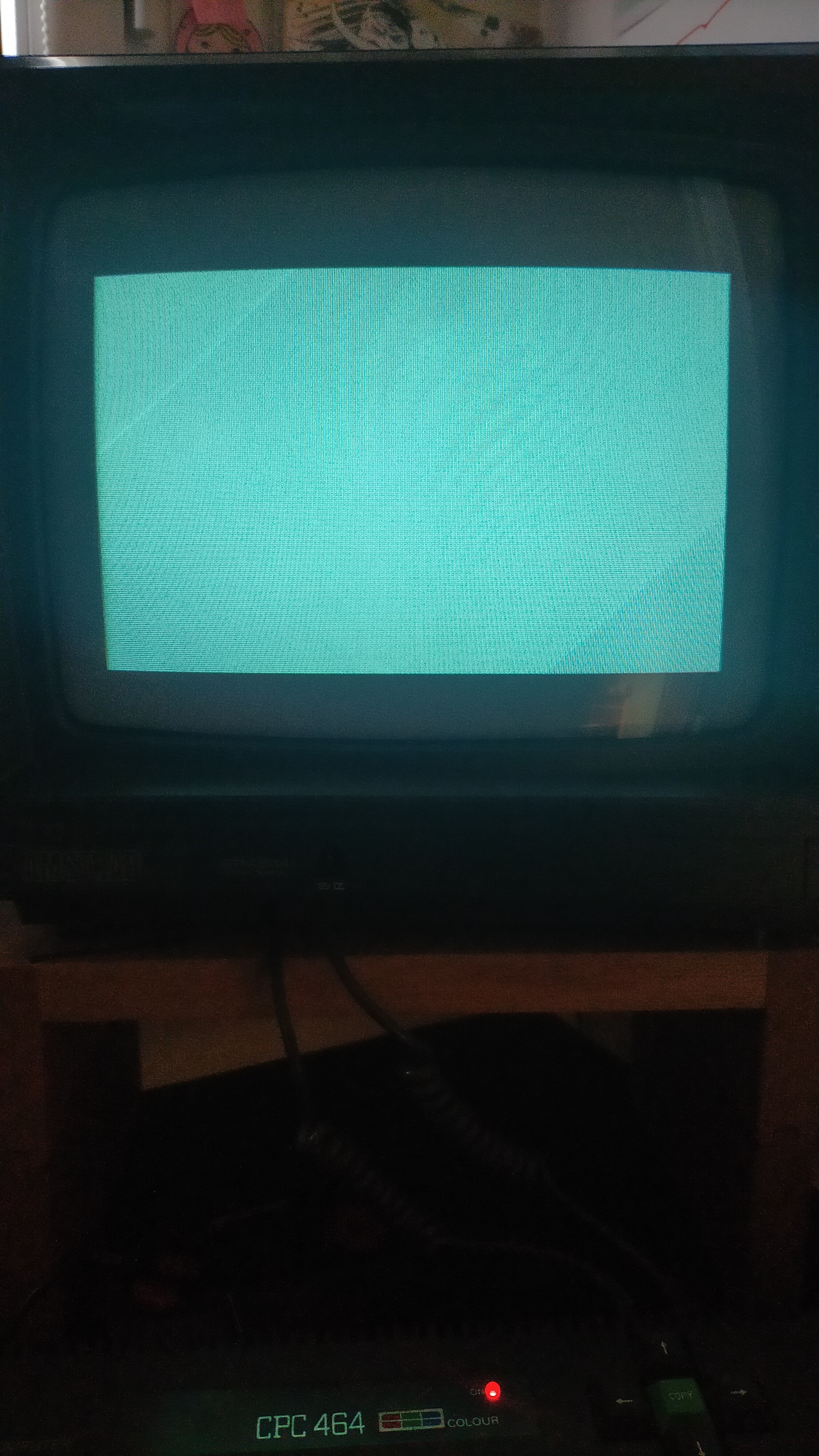

Récemment j'ai racheté un Cpc 464, avec écran couleurs cette fois ci, mais il vient de me lâcher ... Bref j'avoue que je cherche un réparateur sur les côtes d'Armor si possible ou en Bretagne, ca sera l'occasion de faire une ou des rencontres avec d'autres passionnés.

Citation de Rick BzH le 24 septembre 2026, 21:04Salut et merci. Non je pense que c'est le cpc en Lui même. Voir pièce jointe
Fichiers téléversés :Citation de phenix le 25 septembre 2026, 06:24Dans un 1er temps, tu peu le démonter entièrement et y faire un bon coup de ménage. Vérifie les connexion, sépare les membranes plastique du clavier. J'utilise du lave vitre, mais si tu as de l'isopropylique c'est pas mal aussi. Et je passe avec un Sopalin un peu d'huile 3 en 1 sur les connecteur bord de carte.
Citation de Rick BzH le 25 septembre 2026, 08:47Merci, c'est très sympa. J'ai fait un premier nettoyage mais je vais recommencer plus en profondeur.
Citation de Rick BzH le 27 septembre 2026, 07:26Malheureusement suite nettoyage au WD40 contact, le pauvre cpc en est toujours au même point.
Citation de phenix le 27 septembre 2026, 13:46Si on pouvais éliminer cette possibilité. Tester avec un autre écran ou tester l’écran avec un autre cpc.
Sinon ça peu venir de la RAM de ton 464
Citation de Rick BzH le 27 septembre 2026, 15:45Oui c'est sure que éliminer l'écran du problème ca serait top.
De toute façon je suis bloqué pour l'instant ^^ a voir.
