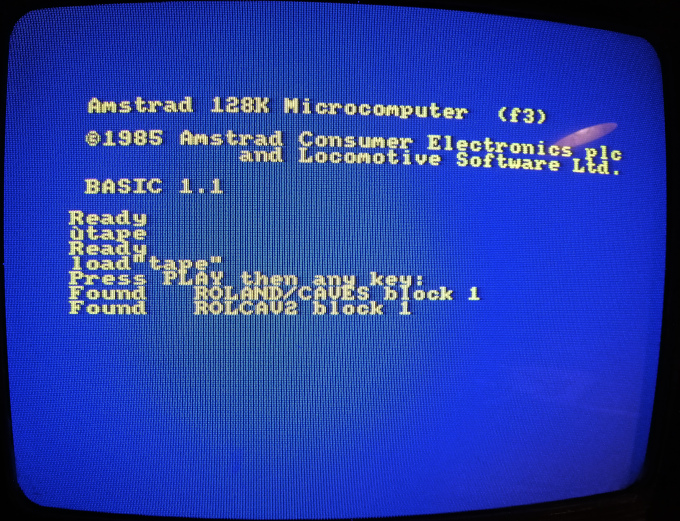

Je me suis mis en tête de lancer des jeux en originaux, j'ai acheté un câble sous la Bay réalisé et vendu par CoolNovelties au Royaume Uni. L'opération se passe bien jusqu'au 1er moment où l'ordi devrait "booter" vers l'écran titre du jeu, ce qui n'arrive pas. Le lecteur envoie pourtant bien les données qui sont détectées. Auriez-vous une idée ?

Citation de Bobusan le 18 septembre 2026, 10:16Hello Phenix,
Merci pour ta réponse. Testé ce matin : même résultat.
Je crois me souvenir que le jeu doit booter sur l'écran titre après la lecture du block 1 ?
Hello Phenix,

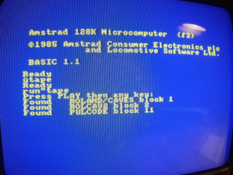

Citation de phenix le 18 septembre 2026, 10:23faut juste mettre :
RUN"
et pas :
RUN"tape
Si tu lance un RUN"tape, la machine cherche un fichier qui s'appel "tape"
faut juste mettre :
RUN"
et pas :
RUN"tape
